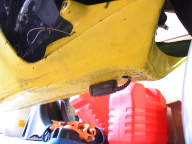

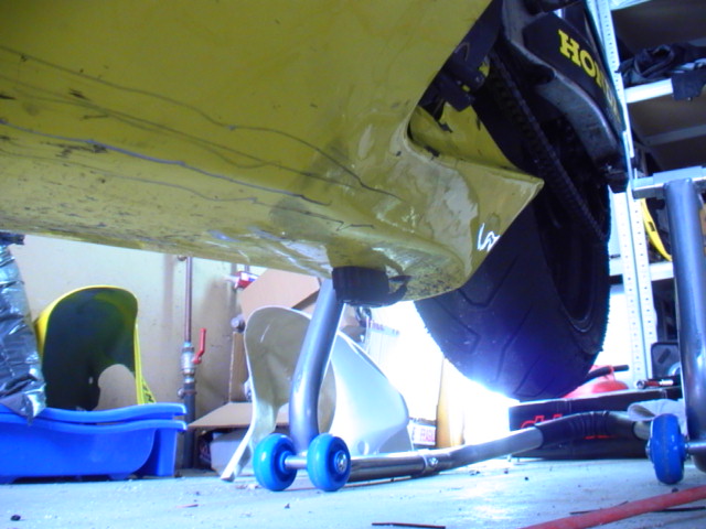

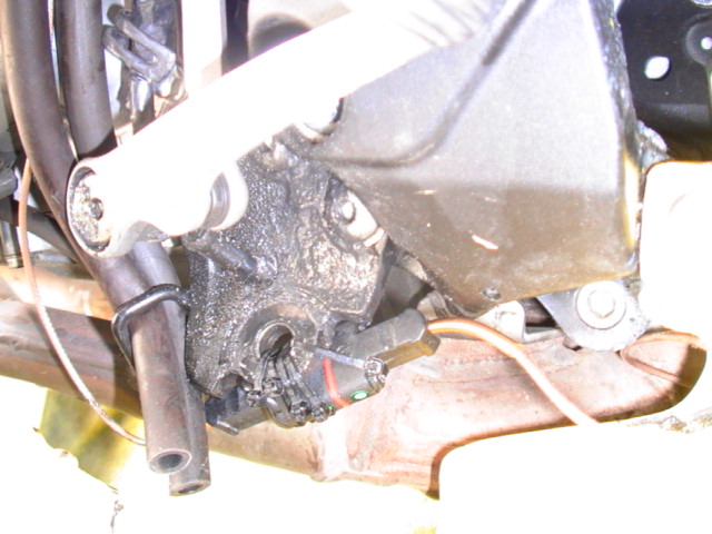

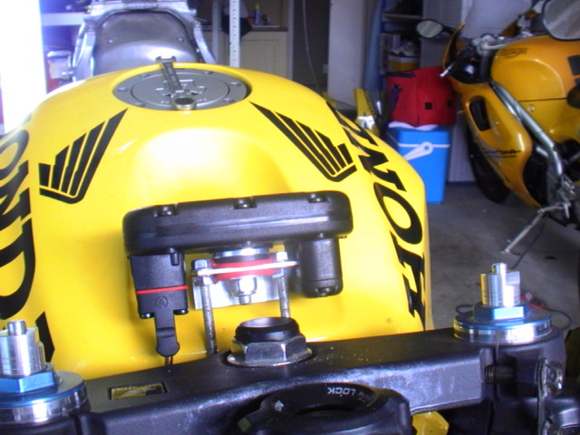

Bon puisque le temps n'y est pas aujourd'hui, et que l'appareil est dans sa boite depuis 2 mois, j'ai décidé de sortir la caisse à outil (et le pack de bières...)
Voici comment j'ai procédé au montage de mon ALFANO:
tout d'abord, j'ai galéré au positionnement de l'appareil, et mon choix s'est fait: juste entre le réservoir et le haut de fourche.
J'ai enlevé les deux vis de fixation de la coque réservoir, tiges filetées de 6 , écrous, contre écrous, et la petite papatte qui va bien:
Ensuite percements pour passage et fixation du capteur sous le sabot récupérateur d'huile qui ne le sera plus vraiment après...
Fixation de la ré-hausse du capteur
Fixation du capteur:
Raccordement du connecteur rallonge/capteur
Fixation du connecteur à l'emplacement de la fixation béquille (que j'ai enlevé) en prennant garde que le fil ne touche pas à l'échappement
Remontage des polys, et voilou!!!
Bref, 1h30 et 12 bières après, l'ALFANO est posé.
Reste deux inconnues: est ce que le capteur est suffisament près du sol, et... comment ça marche un ALFANO???

si tu veux , tu n'es pas obligé de le mettre au ras du sol , sur mon 600 , je l'avais casé a l'interrieur du sabot , pour le proteger en cas de bac a graviers .
le champs magnetique ne s'arrete pas a 5 cms du sol , jusqu'a 20 cms ça marche .
sur mon 1000 , je l'ai mis juste derriere la roue av sur le sabot et ça marche impec . et en cas de graviers , il s'arrachera moins facilement ....
paskeu meme un vibreur pourrait l'arracher , donc sur le dessous c'est un peu zone dangereuse
Revenir en haut Aller en bas

Hé bé, voilà l'erreur de débutant que j'ai fait... en même temps j'avoue que l'histoire du bac à gravier ne m'avais pas traversée l'esprit...

par contre , il faut le fixer sur une piece non metallique , car au debut , sur le 1000 , je l'avais fixé direct sur la fixation de la bequille , planqué de tous chocs eventuels, mais le bloc devait faire faire interferences , et ça marchait pas , a l'endroit que je t'ai montré , il n'est pas plus bas , mais isolé de toutes pieces metalliques .

Là, il est sur le poly du sabot (je parle du capteur) je pense que ça le fait? non?

celon tes photos , ça va fonctionner direct , pas de soucis . cheers
